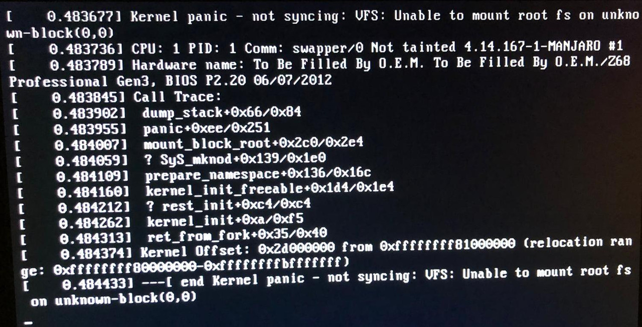

Post by fiorello » Thu Jan 30, 2020 17:14
Uso quello della Manjaro che non è sullo stesso DD della Sabayon, le due hanno il bootloader indipendente, 3 con windows, le stringhe della Sabayon sono state cancellate quando il sistema ha rimosso automaticamente il kernel 5.3, non è veramente un "problema", trovo molto strano che non rilevi nessun SO.
Uso quello della Manjaro perchè ha un bootloader che memorizza l'ultimo SO utilizzato, molto pratico, non c'è bisogno di aspettare la schermata al boot se riparti sullo stesso SO.

Post by sabayonino » Fri Jan 31, 2020 19:40
/etc/default/grub
GRUB_DEFAULT=saved
oppure
GRUB_HIDDEN_TIMEOUT_QUIET=true
GRUB_TIMEOUT=0

Post by fiorello » Fri Jan 31, 2020 21:51
Ottimo, quando avro' risolto il problema per rilevare gli altri SO lo configuro.
Gli aggiornamenti di oggi non hanno portato cambiamenti:
╠  ## [U] [sabayonlinux.org] sys-kernel/sabayon-sources-4.19.98|0   [4.19.93|0]
╠  ## [U] [sabayonlinux.org] sys-kernel/linux-sabayon-4.19.98|0   [4.19.93|0]
╠  ## [U] [sabayonlinux.org] x11-drivers/nvidia-drivers-440.44#4.19.0-sabayon#4.19.0-sabayon|2   [440.44|1|4.19.0-sabayon]
╠  ## [U] [sabayonlinux.org] sys-libs/kpmcore-4.0.2_rc1|0   [4.0.1|0]
╠  ## [U] [sabayonlinux.org] sys-block/partitionmanager-4.0.0|1   [4.0.0|0]
# grub2-mkconfig -o /boot/grub/grub.cfg
Création du fichier de configuration GRUB…
Arrière-plan trouvé : /boot/grub/default-splash.png
Image Linux trouvée : /boot/kernel-genkernel-x86_64-4.19.0-sabayon
Image mémoire initiale trouvée : /boot/initramfs-genkernel-x86_64-4.19.0-sabayon
  WARNING: Failed to connect to lvmetad. Falling back to device scanning.
kernel-switcher non è ancora funzionale:
# kernel-switcher switch linux-sabayon-5.4.10
☢ Le paquet n'existe pas: linux-sabayon-5.4.10
# equo install --ask sys-power/bbswitch-0.8-r2#5.4.0-sabayon
╠  @@ Calcul des dépendances...
╠  @@ Voici les paquets qui seraient installés:
╠  ## [N] [sabayonlinux.org] sys-kernel/linux-sabayon-5.4.10|0
╠  ## [N] [sabayonlinux.org] sys-power/bbswitch-0.8-r2#5.4.0-sabayon#5.4.0-sabayon|1
╠  @@ Paquets qui ont besoin d'être installés/mis à jour/rétrogradés: 2
╠  @@ Paquets qui ont besoin d'être supprimés: 0
╠  @@ Paquets qui ont besoin d'être installés: 2
╠  @@ Paquets qui ont besoin d'être réinstallés: 0
╠  @@ Paquets qui ont besoin d'être mis à jour: 0
╠  @@ Paquets qui ont besoin d'être rétrogradés: 0
╠  @@ Taille du téléchargement: 0b
╠  @@ Espace disque utilisé: 251.8MB
╠  @@ Vous avez besoin d'au moins: 373.9MB d'espace libre
     Voulez-vous continuer ? [Oui/Non]

Post by sabayonino » Fri Jan 31, 2020 22:50
da Sabayon prova a montare la partizione dei kernel di Manjaro e aggiorna il grub.
scommettiamo che te li trova ? ^^
Partizione sdd3 (una Gentoo) montata (mounted)
Generating grub configuration file ...
Found background: /boot/grub/default-splash.png
Found linux image: /boot/kernel-genkernel-x86_64-5.3.0-sabayon
Found initrd image: /boot/intel-uc.img /boot/initramfs-genkernel-x86_64-5.3.0-sabayon
Found Gentoo/Linux on /dev/sdd3
Found memtest image: /boot/memtest86plus/memtest.bin
done
Partizione sdd3 smontata (umounted)
Generazione file di configurazione GRUB...
Trovato sfondo: /boot/grub/default-splash.png
Trovata immagine linux: /boot/kernel-genkernel-x86_64-5.3.0-sabayon
Trovata immagine initrd: /boot/intel-uc.img /boot/initramfs-genkernel-x86_64-5.3.0-sabayon
fatto
mi è cambiata anche la lingua dell'output :P (stesso comando)

Post by fiorello » Sat Feb 01, 2020 8:54
  /dev/sde4: open failed: Aucun périphérique ou adresse
Windows 10 trouvé sur /dev/sdc1
Manjaro Linux (18.1.5) trouvé sur /dev/sde1
fait
Cosa non farei senza di te! grazie caro. :lol:

Posts: 1447
Re: Quale Kernel Linux-Sabayon?
Post by fiorello » Sun Feb 02, 2020 18:07
Rivenenendo al bootloader, con le modificazioni che mi hai postato non attengo nessun risultato:
Grub Sabayon originale:

La stringa nel grub della Sabayon è bacata, quella di Windows funzionale, posto lo screen che ho quando parto con la stringa per manjaro:
:shock:
Posts: 1447
Post by fiorello » Sun Feb 02, 2020 18:39
Se imposto nel bios il DD di Sabayon, con la seconda stringa per la Manjaro (advanced options for ...) selezionando poi la seconda stringa (fallback initramps on /dev/sde1) parte su sdc (cleaning sdc) dove c'è il SO Windows, arriva sul desktop Manjaro ... :lol:
Per precauzione al boot ho rimesso il DD con il bootloader della Manjaro.
