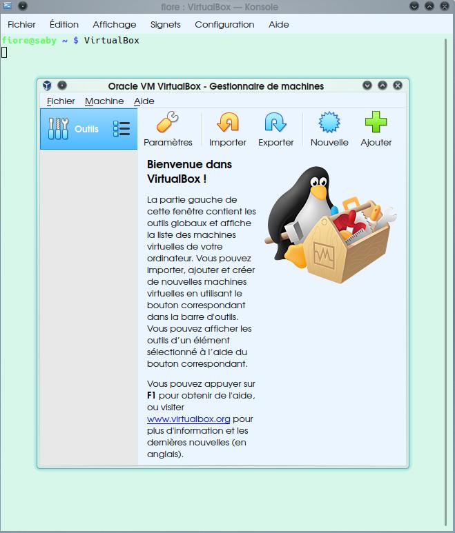

Ho installato il programma virtualbox, funziona, se stai usando il grub di un'altra distro ricordati di aggiornarlo quando cambi kernel, metti l'utente nel gruppo vboxusers:
# gpasswd -a TUO_UTENTE vboxusers
Da user lancia il programma e posta gli eventuali errori:
$ VirtualBox

Ho messo l' utente nel gruppo vboxusers:
# gpasswd -a fiore vboxusers
# reboot
$ VirtualBox

Davide
Posts: 3354
Re: problemi con Virtualbox dopo l'aggiornamento
Post by sabayonino » Sun Feb 17, 2019 14:16
Sembra un errore nella configurazione di VB.
prova a rimuoverla e riavviare
$ rm -rf ~/.config/VirtualBox
Nell'eventualità ripulisci anche la cartella di VB (di default è installata nella home utente , ma è personalizzabile)
Ovviamente se hai dati di particolare interesse , valuta bene prima della rimozione delle VirtualMachine
dave68
Posts: 45
Joined: Wed Apr 11, 2018 14:41
Location: Pavia
Post by dave68 » Mon Feb 18, 2019 16:30
Ciao gente, ho eliminato la cartella virtualbox nella home, ho di nuovo disinstallato e reinstallato VirtualBox, i moduli sono correttamente installati per il nuovo kernel (4.20.8), ma il problema rimane...pazienza per il momento farò a meno di questa applicazione. Grazie lo stesso per l'aiuto.
Davide
